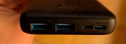

Also meine hat 2x USB-A, 1x USB-C und 1x ? Micro-USB? . Der USB-C-Anschluss ist mit In/Out beschriftet.
