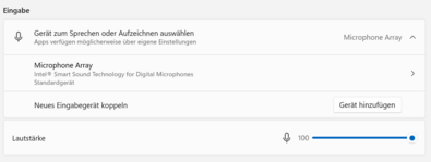

System -> Sound sieht so aus:
Der Test funktioniert nicht, er zeigt keine Reaktion

Die Fn+F1 macht nur den Lautsprecher an bzw. aus. Das hat leider auch nichts gebracht. Er schreibt raus, "Keine Audioeingabequelle verfügbar". So als hätte ich das Mikro über die Tastatur (Fn+F4) abgeschaltet. Aber wenn ich da drauf drücke erhalte ich entweder das Mikrofon oder das durchgestrichene Mikrofon am Bildschirm angezeigt.

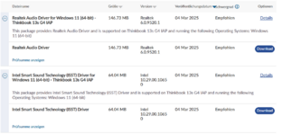

Die Treiber findest Du auch hier:
4 Pakete, 2 für Windows 10, 2 für Win 11. Aktueller Intel-Treiber ist Version 10.29.00.1065 vom 04.03.25 und der Realtek-Treiber ist einen Tag jünger. Ich weiß nicht, ob Lenovo Vantage diese schon verwenden darf.
Es geht um diese beiden Treiber, aber die sind beide schon installiert. Das war dein Tipp von letzter Woche Samstag für Realtek. Das brachte dann erfolgreich den Ton wieder zurück.
Ich habe den ISS Treiber nochmal drüber installiert. Hat aber nichts geändert.
