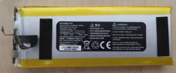

ich habe hier den Akku eines GPD Micro PCs (Gen1). Dessen Akkucontroller hat den bekannten Bug, dass ein einmal auf Null entladener Akku vom Controller nicht mehr geladen wird, obwohl die beiden Zellen eigentlich noch ok sind und der Akku(controller) vom System noch erkannt wird. Das ist mir nun nach gut 5 Jahren passiert, obwohl ich immer recht aufmerksam war, den Akku nicht tiefentladen zu lassen.
Gibt es eine Möglichkeit, die Zellen unter Umgehung des Controllers zu laden, ohne das Gesamtpaket zu zerlegen? Mir ist bewusst, dass das Laden eines Li-Ion-Akkus heikel ist. Ich bräuchte ja aber keine komplette Ladung. 5-10% würden vielleicht reichen, damit die Ladeelektronik wieder etwas mit dem Akku anfangen kann.

Das Board hat laut Beschreibung eine Ausgangsspannung von 11,1-12,6V, was doch für eine einzelne Zelle viel zu viel wäre, wenn ich richtig informiert bin.
Ich hätte nächstes Wochenende Zugang zu einem analogen Stromversorgungsgerät, mit dem ich sowas wie z.B. 4V Gleichstrom auf die Pole (B1-/B1+, B2-/B2+) auf der Platine anlegen könnte.
Wäre das brauchbar.

Ich kenne den betreffenden Akku jetzt nicht. Meine Erfahrung mit Akkus aus Samsung-Tablets ist, daß die Zellen nur wieder über 2,5V Zellspannung bekommen müssen. Ab da kann auch wieder über das Gerät selber geladen werden. Das dürfte man auch über ein normales Labornetzteil hinbekommen.
Mittel der Wahl ist ein regelbares Netzteil, wo Du Spannung und Strom einstellen kannst.
Stelle die Spannung auf die Nennspannung der Zelle ein, und begrenze den Ladestrom auf 100–150 mA. Dann dürfte nichts schiefgehen.
Wenn Dir kein regelbares regelbares Netzteil zur Verfügung steht, kannst Du, wenn Du magst, mir die Akkus schicken, dann lade ich sie auf.
Das Problem mit dem Controller ist damit aber noch nicht gelöst; der muss zurückgesetzt werden. Das geht z.B. mit einem Nlba1. @Csf z.B. nennt ein solches Gerät sein eigen.

Ich habe beide Zellen nacheinander für ca. 90min mit je 150mA geladen und den Akku danach wieder eingebaut. Der Akkucontroller zeigte nach Wiedereinbau eine Ladung von gut 200mAh an und der GPD lief nach Abziehen des Netzsteckers auch weiter.
Ein weiteres Laden des Akkus durch den Controller fand aber nicht statt.
Ich habe nun einen Ersatzakku bestellt, weiß bei diesem jedoch nicht, ob der ebenfalls noch den fehlerhaften Controller hat, oder schon den Gefixten. Es bleibt also ein Glücksspiel.
