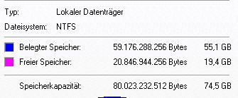

Ich bin verzweifelt auf der Suche nach einer Möglichkeit die versteckte Recovery-Partition zu löschen.
Eigentlich sollte ich lt. Hersteller ja eine 80GB Festplatte haben, XP zeigt mir aber nur 74,5 GB Gesamtkapazität an, ich vermute aufgrund der R&R-Partition?

Denn da gibt es ja noch den Umrechnungsfaktor:
80.000.000.000 Bytes sind in Wirklichkeit nur knapp 74,5GB!!

Ist bedingt durch die Zählweise
80.000.000.000 Byte durch 1024³ entspricht ca. 74.50580596823...GB
also alles ok

...das stimmt nicht, 80.000.000.000 Bytes durch 1024 sind exakt 78.125.000.000 Bytes (78,125 GB).
