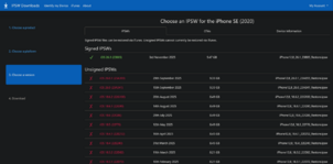

soweit hatte ich nicht gelesen. ich hab die ipsw für downgrades von betas oder recovery bei update-problemen hnd gebrickten homepods benutzt
problem bei dem heise-artikel ist, dass die anderen 18.x ios nicht mehr signed sind. deswegen hatte ich auch den link zu der ota genommen, weil die signed ist
