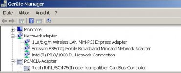

Netzwerkadapter :)
Zugänge An-/Ausschalten
