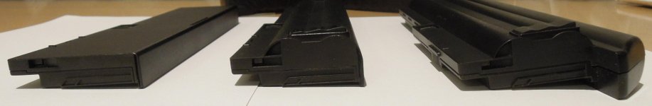

Da ich Akkus aller drei Typen besitze habe ich mal zwei Bilder zum Vergleich beigefügt:
attachment.php
attachment.php
