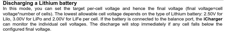

Die 0% liegt bei der Abschaltspannung, je nach Modell zwischen ca. 10-11V. Sind etwa 3,3V +x pro Akkuzelle.
Hallo. Nur, das sind, wenn es den LiLo Akkus betreffen sollte, recht hohe Werte oder anders herum eine sehr frühe Abschaltung.
Ich hab dazu mal den header aus dem ICharger manual zum Thema, dass ich hier auf dem Tisch hab, kopiert.
Die genauen Werte lassen sich z.B. unter TLP-Protokoll auslesen.
