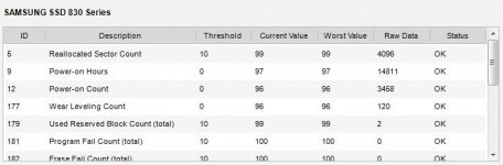

Eine SSD hat keine defekten Sektoren, sondern defekte "Speicherblöcke". In dem Zusammenhang wär die Abnutzung der SSD interessant um sich ein Gesamtbild des Zustandes machen zu können. Wenn du alle SMART-Attribute posten würdest wär das nicht schlecht.
Anbei die SAMRT-Werte. Da Samsung Magician mir leider keine andere Möglichkeit lässt musste ich drei Teilscreenshots machen.

Ich würde der Platte nicht mehr trauen. Eigentlich sollte bei einer SSD kein Lesefehler auftreten, weil der Controller rechtzeitig schwächelnde Blöcke austauscht. Da würde dann er Retiered Block Count oder wie auch immer der Hersteller das nennt, steigen, aber so lange die Platte noch Reserveblöcke hat, würde man nichts im Betrieb merken.
Hast Du schon mal versucht, den defekten Block zu beschreiben? Bei HDDs führt das dazu, daß die Platte dann ein Remapping macht und der Fehler nicht mehr auftritt.

Zur SSD: Da würde ich mir erst sorgen machen, wenn die anzahl der defekten (neu zugewiesenen) Blöcke steigt.

Das kann ich so nicht unterschreiben. Zum einen muss ein Block nicht schwächeln, bevor er aussteigt. Und zum anderen kann der Controller Probleme mit einem Block erst erkennen, wenn auf diesen Block zugegriffen wird. Und dann wird ein Block auch nicht zwingend sofort umgemappt, sondern der Controller schaut ggfls. erst mal, ob der Block sich weiter auffällig verhält.
Kurz ich sehe hier noch keinen Grund, die SSD zu entsorgen.
Wenn die Probleme anhalten und in kurzer Zeit weitere Blöcke als defekt markiert werden, dann wird ein Austausch notwendig.
