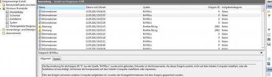

Habe heute meine neue SSD samsung 128 GB eingebaut. Software installiert und es schien alles zu laufen. Wenn ich nun den Deckel schließe geht der Läppi inden Standbay, wo er nach 1 Min. wieder aufwacht und 2 Min. wieder in Standbay und das immer so weiter. deinstalliere ich die Software von Samsung Magician 3.1 läuft alles bestens. Kann man die Sofware auch runterschmeißen oder geht dann das Trim u.s.w. nicht mehr?
