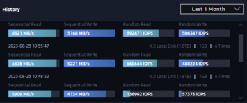

Von oben nach unten: Bitlocker mit Hardwareverschlüsselung, kein Bitlocker, Bitlocker mit Software-Verschlüsselung. T14s G3A, Samsung 980Pro 2 TB. Benches in direkter Folge (also, mit Reboots dazwischen wegen HW ENcryption, aber ohne Änderungen am System) laufen lassen, keine (auffälligen) Hintergrundprozesse oder Windows Updates am Laufen. Bei manchen Anwendungen auch spürbar langsamerer Start oder Betrieb.
Positiv: das deckt sich absolut mit meinen eigenen Erfahrungen und Messwerten. Starker Einbruch mit BitLocker in Software trotz AES-NI, besonders bei zufälligen Zugriffen und vor allem ein merkbarer Einbruch, nicht nur ein theoretischer laut Benchmark. Vielen Dank für deine Tests!
Negativ: daran hat sich offenbar auch in über 10 Jahren nichts verändert, ja nicht Mal wirklich verbessert, es ist immer noch genau so desaströs heftig. Ich hätte schon erwartet, dass der Unterschied zwischen Verschlüsselung in Hardware und in Software langsam geringer geworden wäre, immerhin ist die Technik 10 Jahre weiter. Leider nicht.
