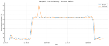

Wir hatten gestern einen Techniker der Fa. Hemmersbach bei uns, Termin war vier Werktage nach Kontaktaufnahme mit Lenovo Support (nix mit Next Business Day...). Der Techniker hat uns erst mal nicht gefunden, weil in seiner "App" eine andere Adresse stand, als ich Lenovo mitgeteilt habe (und das obwohl die Fa. Hemmersbach mir die richtige Adresse per Mail bestätigt hat - und ich kann mir nicht erklären, woher die andere Adresse kommen sollte, war auf dem gleichen Campus, aber ein anderes Gebäude).
Vor Ort ging alles ganz fix (Austausch Mainboard, da Gerät tot). Ich hätte jetzt erwartet dass der Servicetechniker Handschuhe trägt oder ein Antistatik Armband verwendet, statt großzügig die Elektronik zu berühren.

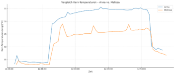

Leider hab ich nicht zugesehen wie/ob die Wärmeleitpaste aufgetragen wurde, jedenfalls röhrt der Lüfter jetzt wie blöd unter kleinster Last, die CPU wir schnell heiß. Da wir das gleiche Gerät noch mal haben, können wir klar sagen, dass das thermische Verhalten vorher anders war :cautious:.
Im Anhang der Vergleich zweier identischer Geräte mit gleichem Lasttest ("Anna" ist das reparierte Gerät). Das war Prime95 mit smallFFT auf zwei Kernen.
Da von Lenovo passenderweise heute eine Mail kam mit Rückfrage ob alles ok ist, habe ich da entsprechend um Nachbesserung gebeten. Darüber berichte ich dann noch...

@LZ_ Du hast Recht, ich habe etwas dürftig berichtet. Die Geräte sind baugleiche Lenovo Legion 5 Slim mit 7840HS. Allerdings geht's mir ja hier gar nicht um das Gerät

Das hast du richtig erkannt, ich halte es für viel wahrscheinlicher, dass die thermische Kopplung schlecht ist, als dass ein Defekt - wie sollte dieser aussehen? - für eine höhere Temperatur sorgt! Vielleicht weil ich selbst zu dem Thema schon viele Erfahrungen gesammelt habe (WLP erneuern, WLP durch "FLüssigmetall WLP" austauschen, Heatspreader köpfen, ...) und es mir deshalb am naheliegendsten erscheint.

Haben die Geräte (laut Diagramm) wirklich beide nur 47 bzw. 55°C Kerntemperatur im Schnitt? Das wäre ja nix für unter Last.
Auch hier bin ich Informationen schuldig geblieben, die ich gleich noch editiere (sorry!): Das war ein Lasttest auf nur zwei Kernen.

Ich habe Dich nicht beleidigt. Ich habe nur auf Deine Überreaktion hingewiesen. Ich habe keinen Mainboarddefekt vermutet. Ich habe nur darauf hingewiesen, dass ein Mainboarddefekt eine weitere Ursache sein könnte. Wenn der Lüfter mit hoher Umdrehungszahl dreht und die CPU bei niedriger Auslastung heiss wird, dann ist das Fehlen von WLP naheliegend. Oder ein schlecht montiertes Kühlsystem. Über alte BIOS-Versionen stolpert man zwar auch gelegentlich, aber dann müsste die CPU bei niedriger Auslastung und hoher Lüfterdrehzahl kühl sein.
