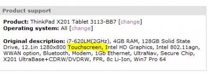

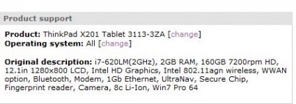

In der Description des 3113-BB7 steht "Touchscreen", das ist ein Modell mit Fingerbedienung. Beim Tablet ohne Fingerbedienung lässt Lenovo diese Bezeichnung weg, was hierzulande immer wieder für Verwirrung sorgt. Siehe auch die beiden Screenshots:
Gruss, maculae
