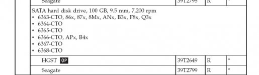

S salkin New member Themenstarter Registriert 20 Feb. 2007 Beiträge 19 3 Apr. 2007 #1 Hallo, worauf muß ich achten bzw. welche HD´s kann ich für ein x60 Tabelt verwenden. 7200 U/min und >= 100 GB sind interessant. Danke und Gruß Salkin

M maculae Active member Registriert 2 Okt. 2006 Beiträge 3.218 3 Apr. 2007 #3 Laut HMM z.B. die Seagate Momentus 7200.1 (FRU 39T2799). Siehe Ausschnitt aus HMM. Gruß, Maculae Anhänge x60t.jpg 27,4 KB · Aufrufe: 64
