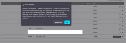

Hallo Zusammen,
der externe Zugang auf meine lokale Nextcloud lief die letzten Jahre über den als DynDNS missbrauchten AVM myfritz Dienst. Das hat funktioniert, ist aber nicht wirklich schön.
Deswegen hab ich eine Domain bei INWX gekauft.
Mein Plan war, die Domain ohne A Record zu betreiben und myfritz weiterhin als DnyDNS zu nutzen. Für sämtlich Sub-Domains funktioniert das auch.

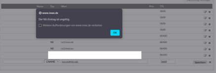

Wenn ich aber versuche den CNAME für die Haupt-Domain zu setzen warnt INWX erst, dass das unerwünschte Nebenwirkungen haben kann (nachvollziehbar) und bricht dann den Eintrag mit der Fehlermeldung "Der NS Eintrag ist ungültig" ab.
Wo ist mein Denkfehler?
Alex

Der Punkt am Ende deiner MyFritz-Domain dürfte zu dem ungültigen Eintrag führen vermute ich.
Ne, der CNAME verweist auf außerhalb meiner Domain. Aber es funktioniert auch ohne nicht.
CNAME sind nur für Subdomains zulässig.
Ist hier erklärt: WikiPedia: CNAME Resource Record
