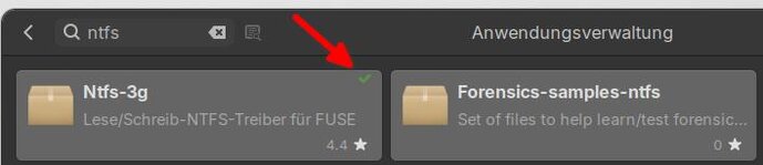

Ich werde es jetzt mal mit dem neueren ntfs3 treiber probieren, aber ich weiß noch nicht, wie ich den zum Laufen bringe. Beziehungsweise ich weiß ja noch nicht einmal welchen ich gerade habe.
Es scheint so, als hätte ich den ntfs-3G treiber, oder? (siehe Anhang)

ich weiß schon gar nicht mehr wie viele Artikel ich nun gelesen habe, um den ntfs3-treiber zu verwenden. In eigentlich allen Artikeln geht es zu 98% darüber, was die Unterschiede sind und wie die "Rechtsverwaltung" funktioniert. Jedoch scheint es mir so, dass NTFS-3G Treiber wohl etwas stabiler ist?!
