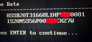

Die C0 Nummer geht wie folgt:
S1, die Board Nummer (also die Nummer die auf der Verpackung steht) und dann die 8 stellige Seriennummer die auf meinem Laptop unter dem Akku steht?
C0 ist Seriennummer des ThinkPads, die unter dem Base Cover befinden.
B0 und dann S1... Ist Board Nummer.
Und nicht vergessen, es sind 0 (Zahl) und nich O/o (Buchstabe).
So sollte es ungefähr aussehen :
Oben B0
Und unten
CO

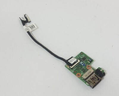

Jedoch ist ein Flachbandkabel (nennt man die so?!) ziemlich geknickt. Das System spuckte ein USB Fehler aus und lief recht langsam an. Nachdem ich es "nachjustiert" habe, werden keine Fehler mehr erkannt und alles läuft fox wie ich das kenne. Es handelt sich um ein schmales Kabel was von den 2 usb Buchsen zum Mainboard verläuft und ist unter einer blauen Folie mit "MB" betitelt. Ungern möchte ich nachschauen wie die Nummer ist, da nun alles läuft. Weiß jemand spontan, wonach ich suchen muss?

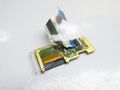

beim T460p werden keine Kabel über der Festplatte geführt, nur unter der Festplatte. Der eine Anschluss neben dem Festplattenanschluss heißt JCP1 und ist für das TouchPad, der andere neben dem Lautsprecher heißt FPR und ist für den Fingerabruckscanner.
Alle Flachbandkabel bei Lenovo haben auf der einen Seite die Beschriftung MB = Mainboard. D.h. diese Seite kommt in das Mainboard.

Also ich bin auch der Meinung, das neben der USB Port Platine, den ich gepostet habe, alle anderen USB Ports direkt auf dem Mainboard sitzen.
Da kann man kein Kabel tauschen..
Genau, ich meine das Flachbandkabel in der Nähe des Lautsprecher. Also FPR, danke!
da dürfte so etwas vermutlich preiswerter sein: https://www.ebay.de/itm/186682603993
Da besteht aber immer das Risiko, das sowas nicht passt...
Ich hatte da auch mal welche geordert, um ein USB Port zu verbinden... funzte nicht..
Beim Original Kabel waren nicht alle Pins durchgehend angereiht, mittig waren ein oder zwei Pins frei und evtl wird da auch mal was gekreuzt.
Bei den losen Kabeln allerdings laufen die Pins komplett durch und es besteht immer die Gefahr, das die nicht richtig geschaltet sind..
Das Risiko würde ich nicht eingehen
So, nun ist das original Teil (Fingerabdrucksensor) eingebaut und alles läuft wie es laufen soll. Das Linux den nicht erkennt, ist eher ein anderes Problem ;) Also, nochmals vielen Dank für den klasse Support! :)
