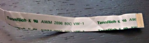

Ah, der Hinweis könnte was sein. Das Flachbandkabel des Touchpads sieht schon etwas mitgenommen aus, aber da die einzeln befestigt sind habe ich auf den Umstand nicht viel gegeben. Leider war beim neuen Palmrest kein Kabel dabei.. aber in der Firma haben wir auch Thinkpads, da werde ich morgen mal ein Kabel "borgen".
Danke für den Tipp!
Wobei ich mir nicht sicher bin, ob das da die gleichen Kabel sind, im Zweifelsfall gibt's die aber auf ebay.
Okay, also das Kabel vom L512 passt und dann funktioniert auch alles. Nur wo bekomme ich jetzt ein Ersatzkabel her? Servion, IPC Computer, Reichelt und sogar Konrad haben dieses oder ein vergleichbares Kabel nicht auf Lager. :(
Hier mal ein Bild vom Kabel: kabel.jpg
Servion will mir nur ein neues Palmrest aufdrücken wo ein Kabel dabei ist, ich gebe aber doch keine 60€ für ein blödes Kabel aus..
