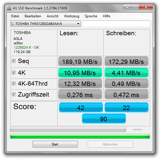

bin nun auch stolzer Besitzer eines T410s (2912W69), mit der Toshiba 128 GB SSD Platte (etwas ärgerlich; wie kann es angehen, dass manche für dasselbe Geld ne Samsung-Platte mit mehr Features bekommen als andere mit der Toshiba? siehe TRIM). Ich habe einige der Hinweise in diesem Thread befolgt: das BIOS erneuert, auch das Intel RST-Paket v9.6.0.1014 installiert und außerdem auch einige Einstellungen geändert wie es hier (http://www.schenx.eu/arti/ssd.php) für SSDs empfohlen wird (Indizierung abschalten, Schreibcache aktivieren, Auslagerungsdatei abschalten, Timestamp abschalten). Jetzt meine Fragen:
1. Ich habe den Test von AS SSD Benchmark laufen lassen (siehe Screenshot). Da ich leider wenig Plan habe, sind diese Werte so in Ordnung?

Da ich mich schon eine Weile mit 1,8" SSD herum geschlagen haben (x301) - na ja.... die schnellste SSD ist sie nicht.
Du hättest aber auch ein T410s mit der MUP Samsung bekommen können. Dann wären Deine Werte auch nicht besser.
Hier mal im Vergleich die Samsung MUP 128GB, die auch noch in vielen x301 / T400s / T410s herum schwirrt:
Wenn Du Glück gehabt hättest, dann wäre eine MXP Samsung eingebaut. Die ist deutlich besser, wenn auch nicht so
weltbewegend wie viele erhältliche 2,5" Modelle. Dumm nur, dass die Samsung Lenovo eine OEM SSD ist - sprich, Du
kannst auf die original Lenovo OEM Samsung nicht die Samsung Firmware drauf machen! Damit hast Du kein Trim,
aber dafür (anscheinend) ein gutes GC.

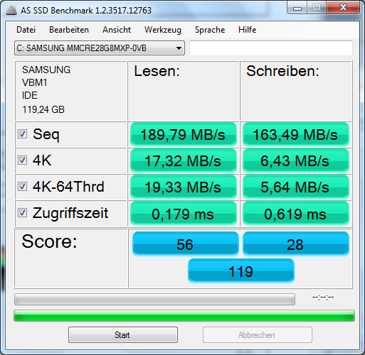

hier mal noch ein paar screenshots zum vergleich:
die neue samsung:

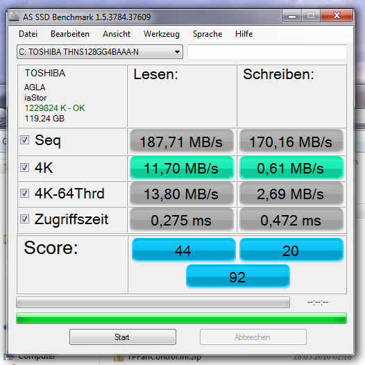

3 x toshiba mal mit mal ohne einbruch:

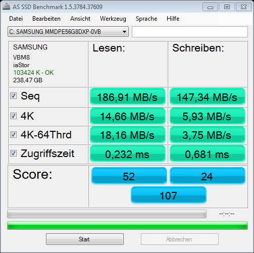

Hier noch mal was für die SSD Interessenten. Ich habe mir damals eine Samsung OEM SSD MMDPE56GTDXP (ohne Gehäuse) bei ebay geschossen, die seit April im T410s rennt. Die Firmware unterstützt laut den gängigen Tools auch TRIM. Hier mal zwei Schreenshots. Der erste ist von April und der zweite von heute. Also es gibt praktisch keinen Leistungsverlust bei voller täglicher Beanspruchung in 4 Monaten. TRIM scheint also tatsächlich zu funktionieren.
