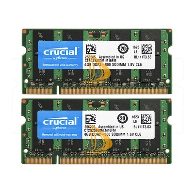

Nach Einbau der Riegel piept das T61 mehrmals, weder bootet es noch gibt es Bild.
Sind das auch tatsächlich 2xR8 und 2 identische Riegel mit 4GB? Dann ggf. noch einmal ein CMOS-Clear, ggf. erst einen Riegel testen und dann tauschen. Sonst sind das trotz Hynix oder so dann leider doch keine kompatiblen. Normal sind die T61 da eigentlich eher unkritisch.
Alternativ zurücksenden und das Angebot nutzen:
