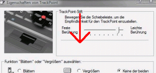

Ichbefürchte, dass es bei Dir nicht möglich ist, denn sonst müsste an der Stelle (Pfeil im Bild) die Option angegeben sien, so wie bei mir.
Genau dort habe ich auch etwas vermisst :( An diesem Platz ist beim Geschäfts-Lapi R52 das selbe "Kästchen" zum aktivieren.

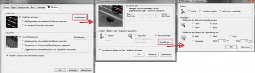

was ich bei euch auf den Screenshots vermiss (und wo die Einstellung zu finden ist) seht ihr mal auf meinem ShotAnhang anzeigen 12014
Wenn man da dann auf Einstellung geht kann man das mit dem Klicken einstellen (also beim T61 zumindest)
