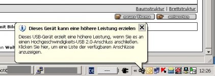

Äußert Sich Dein oben geschildertes Problem wie hier abgebildet,
Hat man Dir ein defektes Board eingebaut oder es wurde beim Einbau beschädigt.
Unter Knoppix oder einer anderen Linux Live-Version kannst Du die Gegenprobe vollziehen:
Beobachte die Einträge in der /var/log/messages (Befehl: sudo tail -f /var/log/messages) und schließe ein USB 2.0 - fähiges Gerät an (USB-Stick/Festplatte). Erscheinen dort plötzlich Fehlermeldungen, dass das Gerät nicht initialisiert werden kann, liegt Flexing der Southbridge vor. ----> Reklamieren

vielen Dank für die Antworten!
Dann werde ich schnellstmöglich Ubuntu oder Knoppix mal starten...
aber der die Meldung von wegen höhere Leistung möglich kommt bei mir auch...
naja, mal schauen was rauskommt.
[quote='DiscoStouzo',index.php?page=Thread&postID=806170#post806170]aber der die Meldung von wegen höhere Leistung möglich kommt bei mir auch...[/quote]
Dann bereite Dich seelisch und moralisch auf eine Reklamation vor - bin mir zu 90% sicher, dass es ein geflextes Board ist.
